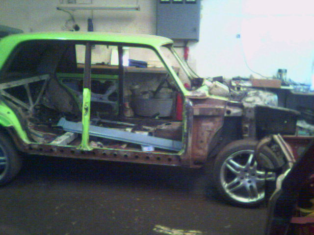

По прозьбе Пашы выношу на ваш строгий суд его многолетний проект копейки. То что там напичкано расскажит сам Паша. Знаю только то, что в ней стоит мотор от селики, коробка от bmw и 17 диски.
Это старые фотографии сделанные примерно 1.5 года назад.

dvojnoj stab. i usilennaja balka s rulevoj rejkoj
usilenie richagov mozno razgljadet nakladki
tunel pod korobku BMW
usilenie krepeza per. amorta
