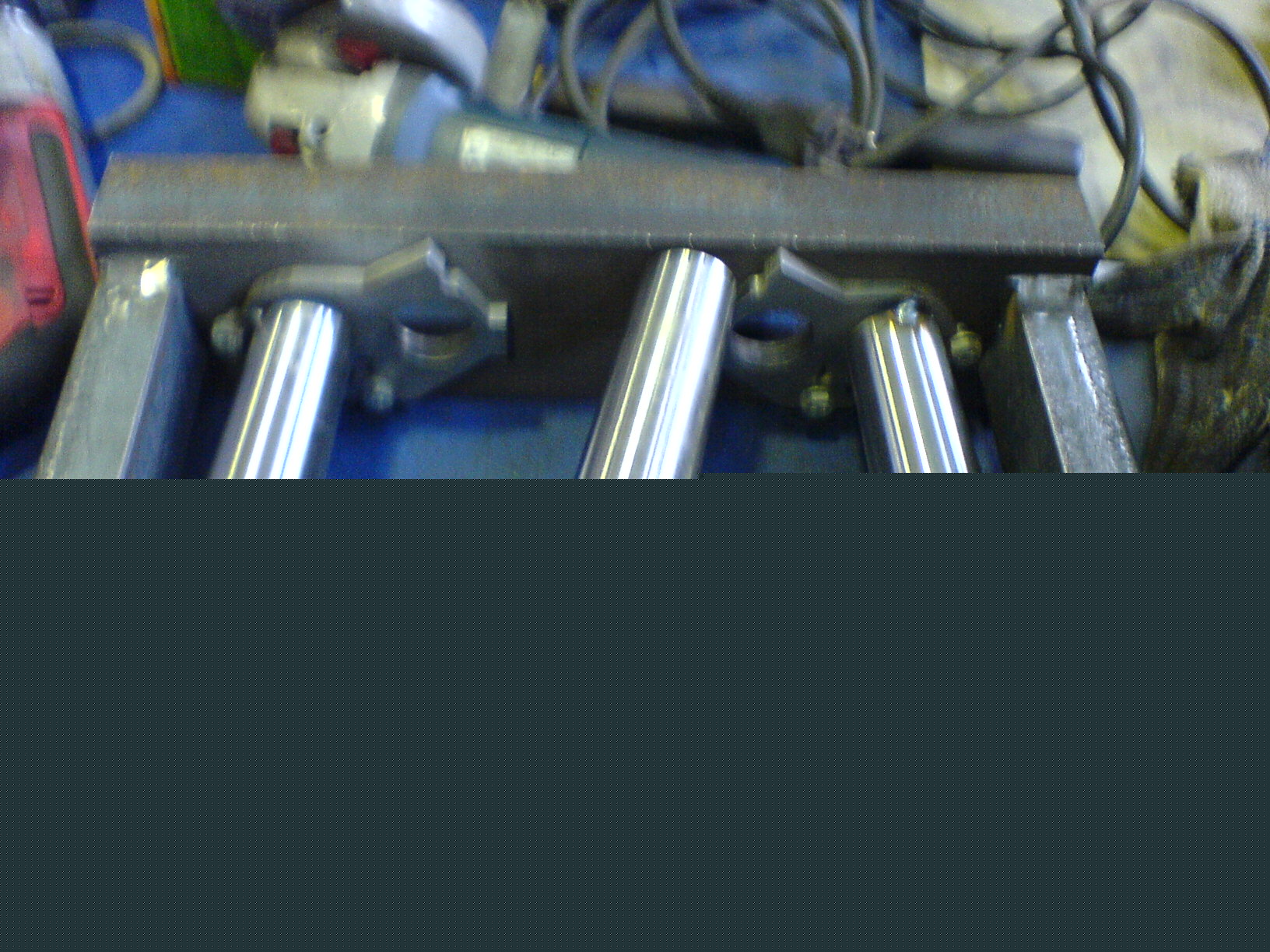

Вот так мне изготавливают стальные коллектора под 40 горизонталки

Evgen666   Вот так мне делают стальные коллектора :)...   23.1.2008, 1:29
210666   Зачотно получается, молодца. Что по деньгам? Если ...   23.1.2008, 1:40
Evgen666   210666 Бесплатно, очень хороший друг, но делаю уже...   24.1.2008, 0:23
