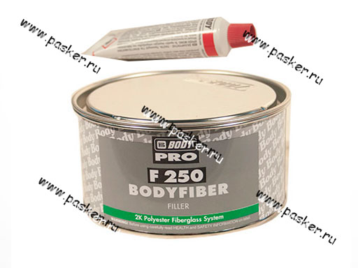

Сообщение добавлено 10.2.2007, 13:36
Цитата(5mix @ 9.2.2007, 6:21) *
ну как говорится "нету! будем искать" спасиб за консультацию
Стеклоаолоконную боди клади, и при нормальной температуре!

Сообщение добавлено 11.2.2007, 13:34
она для грубой обработки laugh.gif в финале все равно нужна полиэфирная...а иногда и нитрочкой можно подвести...

#90 МедведопутоНик
МедведопутоНик
  • 506 cообщений
Сообщение добавлено 11.2.2007, 13:45
Сверху лучше алюминь Боди, тогда вообще супер, я всегда так делаю!

#91 5mix
5mix
  • 45 cообщений
Сообщение добавлено 12.2.2007, 13:41
а что за алюминь боди?
Если можно то ссылочку на описание скинь

#93 МедведопутоНик
МедведопутоНик
  • 506 cообщений
Сообщение добавлено 12.2.2007, 15:05
Зайди в любые автозапчасти, там де боди продают, спроси!

#94 Black_Wolf
Black_Wolf
  • 932 cообщений
Сообщение добавлено 12.2.2007, 16:26
она не подходить для шпаклевания начисто, для финального слоя клади
"волосатая" (волокнистая) шпаклевка

#95 5mix
5mix
  • 45 cообщений
Сообщение добавлено 19.2.2007, 16:16
