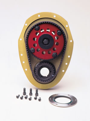

наткнулся только что. кит перехода с цепи на ремень. Интересное мнение
These systems require less power to operate than conventional belt drives, and are proven to be more durable than either gear or chain drives.

Ярослав   Pugnator, Че-то не пойму принципа действия...   17.9.2007, 8:43
Pugnator   Ярослав, это ГРМ нижневального V*. Просто как види...   17.9.2007, 10:27
Ярослав   Pugnator, На нижневальнике вообще более оправдано...   17.9.2007, 10:34
Pugnator   Ярослав, тогда делай двурядную звезду малого диаме...   17.9.2007, 10:35
