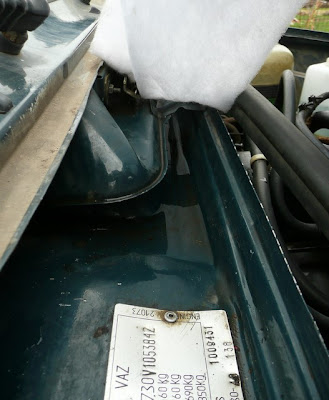

flint 21011, конечно есть и его вполне хватает от всякой листвы и шелухи, а собственно больше и не надо.
вот в каталоге паскера http://pasker.ru/catalog/goods.php?id=29252
вот установленный
т.е. вот так кладется

avtodriver   Как можно приколхозить салонный фильтр на классику...   8.9.2010, 10:05
C__D   avtodriver, купить салонный фильтр именно на класс...   8.9.2010, 10:10
flint 21011   avtodriver, купить салонный фильтр именно на клас...   8.9.2010, 10:12
avtodriver   Вроде слышал на классику но что-то типа марли обыч...   8.9.2010, 10:17
flint 21011   C__D, ухаха!!! :bj: Я всегда думал что...   8.9.2010, 10:56
C__D   flint 21011, где-то в нете видел как в верхнюю час...   8.9.2010, 11:06
Бе.Сом!   flint 21011, воздухозаборник переделать, под какой...   8.9.2010, 11:07
remix   flint 21011, воздухозаборник переделать, под како...   8.9.2010, 11:10
flint 21011   Да нафиг это все не надо. Сетку как от камаров нат...   8.9.2010, 11:18
avtodriver   flint 21011, на этом грязь скопится, сырость гнить...   8.9.2010, 11:23
flint 21011   avtodriver, Значит сетку оконную натянуть, как дру...   8.9.2010, 11:32
C__D   да..грязь к нему прилипает... листья прилипают..мо...   8.9.2010, 11:52
GEO   C__D, из чего он сделан? Синтепон? В Паскере дорог...   9.9.2010, 7:02
D.A.Grebenkov   видел (здесь по-моему) как вокруг воздухозаборника...   10.9.2010, 1:39
shom   у меня тоже так стоит, но я делал из воздушного фи...   10.9.2010, 6:16
Михалыч 21013   Я за фильтр взялся основательно: http://photofile....   20.10.2010, 8:48
dvornick   а менять как потом?   20.10.2010, 9:11
Михалыч 21013   а менять как потом? Верхняя крышка фильтра съёмн...   20.10.2010, 9:25
Pugnator   Он намокнет и вообще ничего не будет пропускать...   20.10.2010, 20:56
Бе.Сом!   Pugnator, не, не. вернее намокнет, затем замерзнет...   29.10.2010, 12:55
