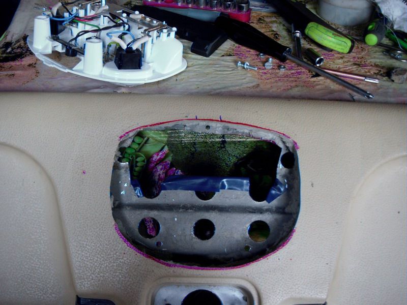

ONYX, надо было крепление на болтах делать, или ещё каким-либо "железным" способом.
Зазоры большие?
А, так коей титан в помощь, ещё монтажная пена, ну, и как ты говорил, в распор...
газелевский плафон сам держится за счет 2 выступов, цепляющихся с одной стороны, и металической пластины, которая упирается в противоположную стенку. А из-за того что пластину моя упирается в паролон, поэтому мне кажется не так надежно все держится. Может супер клеем намазать паролон, чтобы он стал жестким?!

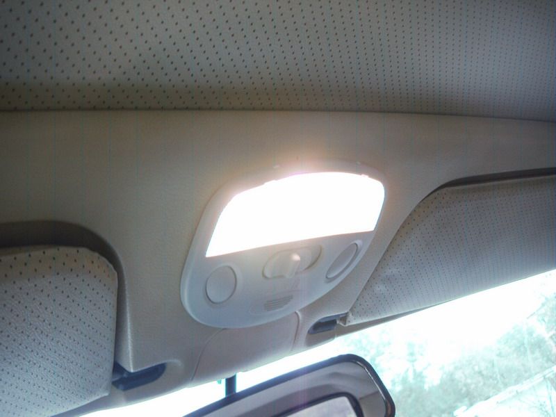

Я себе поставил от Ланоса. Стоит не дорого, можно ...
27.10.2008, 17:54
Бе.Сом!
Buddy, полчаса..ты не снимал что ли козырек этот?...
29.10.2008, 14:40
Buddy
Ладно 45-50 мин. Козырек снимал. Только снять его...

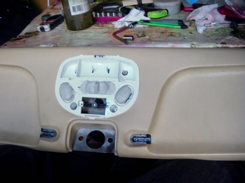

Geo1oG, две здоровые кнопки отвечают за две боковы...
12.11.2008, 0:32
Geo1oG
2 Бе.Сом!
Спасибо !
Надо вести плюс, и пр...

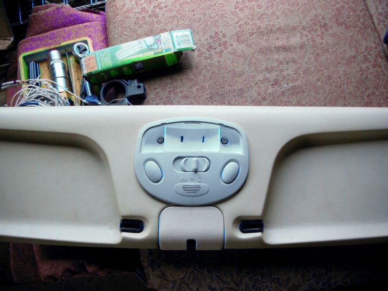

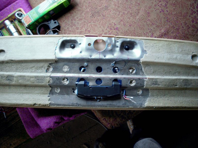

Тока что доделал себе свет. Долго мне не попадался...
13.11.2008, 17:02
Бе.Сом!
ONYX, тоже неиного закосячил, прорезью, сверху...
13.11.2008, 21:06
ONYX
ONYX, тоже неиного закосячил, прорезью, сверху......
13.11.2008, 21:37
xxOZ
ONYX, эпоксидка и стеклоткань решают проблему...
14.11.2008, 12:57
ONYX
xxOZ Ну супер клей у меня есть, а того что ты нап...
14.11.2008, 14:06
xxOZ
ONYX, эпоксидка стоит 70р, вместо стеклоткани можн...
14.11.2008, 14:20
ONYX
xxOZ Спасиб, но буду использовать то что у меня е...
14.11.2008, 20:37
