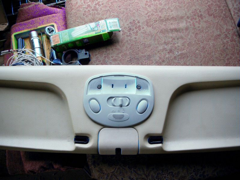

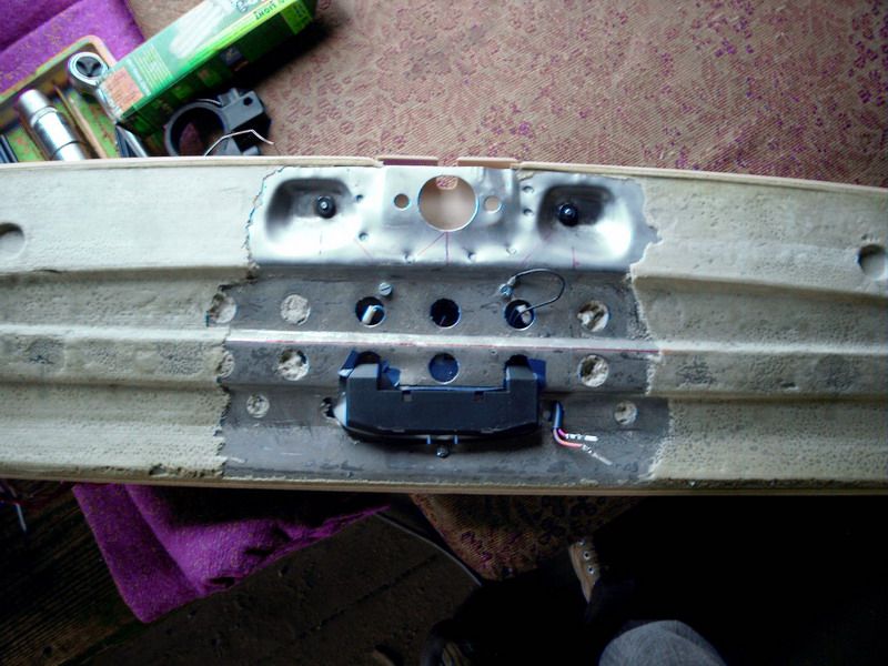

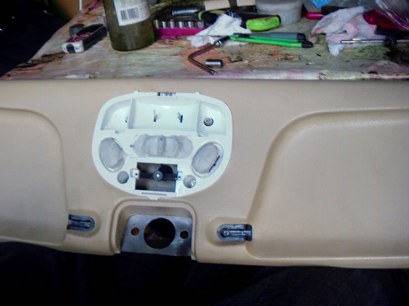

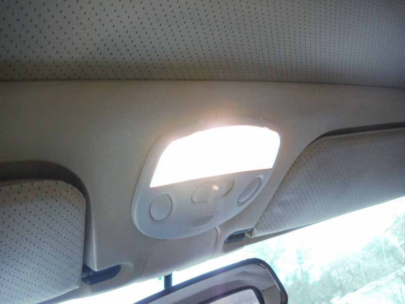

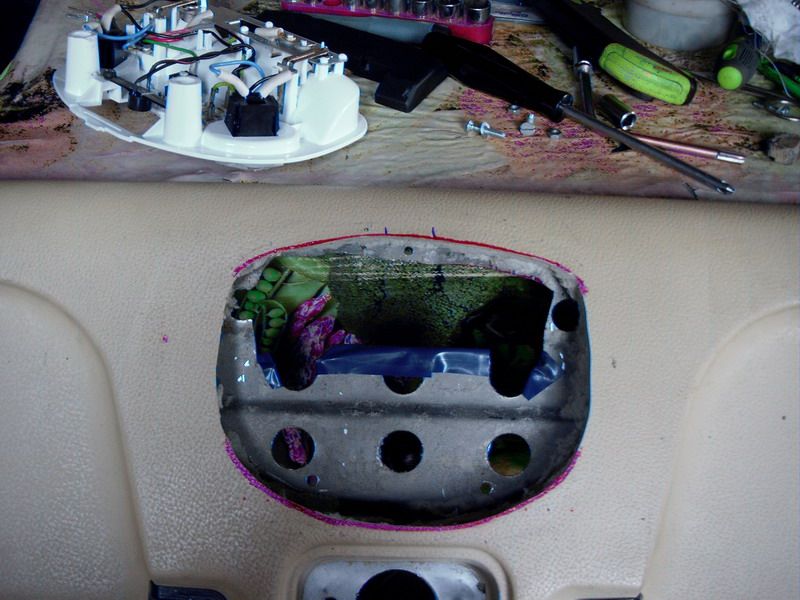

ONYX, надо было крепление на болтах делать, или ещё каким-либо "железным" способом.
Зазоры большие?
А, так коей титан в помощь, ещё монтажная пена, ну, и как ты говорил, в распор...
Geo1oG, может пригодится, тут побольше фото.
http://www.sarov.net/users/photos/3934.jpg
http://www.sarov.net/users/photos/3936.jpg
http://www.sarov.net/users/photos/3929.jpg
http://www.sarov.net/users/photos/3931.jpg
http://www.sarov.net/users/photos/3932.jpg
