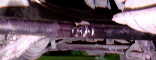

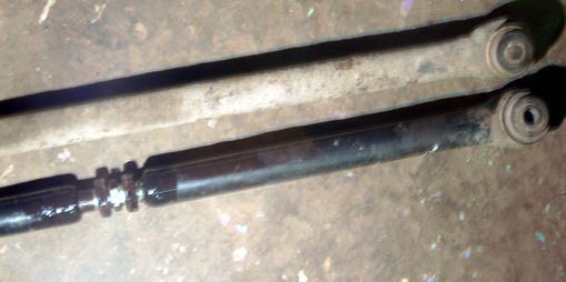

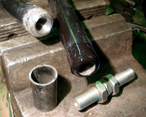

Сделал вчера.
Жаль в процессе не было фотоаппарата, забыл его.
Потом сходил, результат видите.
Грани стачивал по месту, что б садились с натягом.
Делал обоймы из металла, чуть меньше 1мм. в толщину.
Все залезло с преднатягом, и соосно.
Сваривали полуавтоматом.
Касяк был. Попала окалина на резьбу, маленькая капелька, но никак не хотела сшибаться, свертываться, из-за чего немного запоролась резьба, около часа колдовал над резьбой, и болтом, стачивая, и подтачивая.
всегда, всего мало...(с)...
