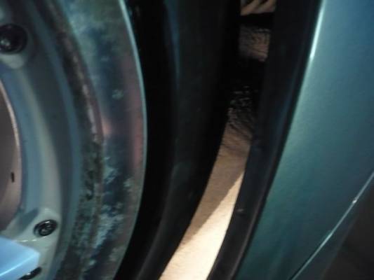

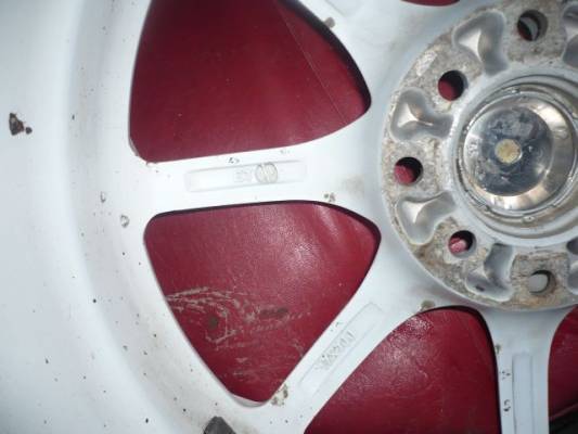

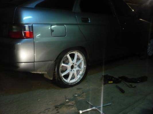

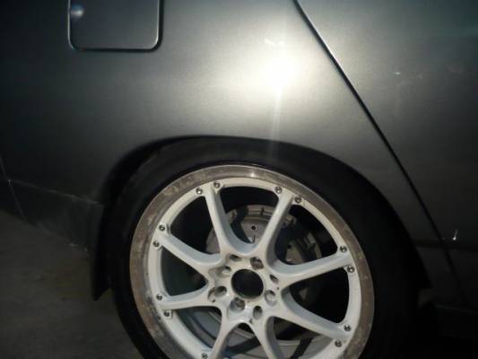

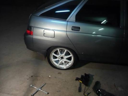

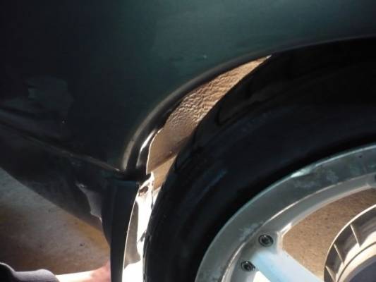

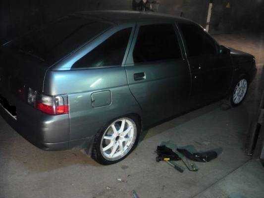

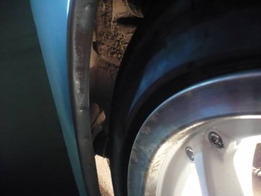

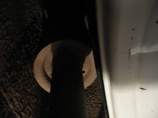

Вот провел вечер мерил r17 7j et? не понятно(ЕТ0\4 и четверка перевернутая).... резина стоит на вылет 215 на 45. На ваз 2112 без каких либо доработок. Фото на 15 колесах 6.5J ET35 R15 195\50 IPB Image Внедрили R17 IPB Image IPB Image IPB Image с лева IPB Image с верху IPB Image с права IPB Image САМА стойка при ширине резины 215 и высате 45 IPB Image общий вид IPB Image на этом диске с зади написан вылет только не понятен какой???? IPB Image
вот сижу думаю что дальше заказать 7J это понятно 7.5 что то не очень вериться 205 резина на профиле 35 или 40 под вопросом мерить в самом конце. ВОПРОС ГЛАВНЫЙ ВЫЛЕТ 35 сделать?

Тема продолжается проблема еще одна Слик ответил что не может сделать ширину 7J может 7.5J блин вот это вопрос.... Но вылет смогут сделать 35 ))) Как быть?
#833 tuner 54
tuner 54
  • 80 cообщений
Сообщение добавлено 23.3.2009, 20:25
7.5 норм. будет
