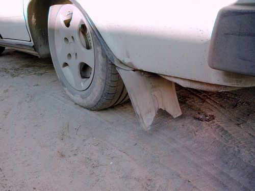

#876 Tomcat
Tomcat
  • 245 cообщений
Сообщение добавлено 14.11.2008, 2:57
Кстати на фото брызговик тёртый. Я их укоротил немного, а то при -40 мм туго им достаётся.
[font=Georgia]gyui
#877 Бе.Сом!
Бе.Сом!
  • 1 733 cообщений
Сообщение добавлено 14.11.2008, 10:52
Tomcat, Да, я и продемонстрировал, что с ним может случится, при таком занижение.
