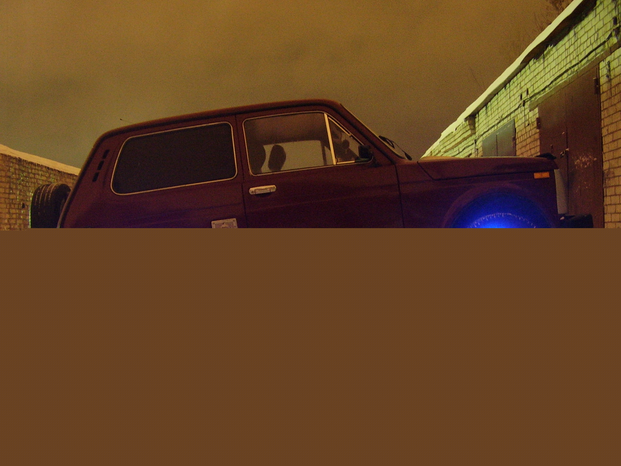

Итак 1 для изготовления требуется шланг..
2 N-ое количество светодиодов..чем больше тем лучше...
3 пластиковая дорожка изготавливаем её из пластикового короба...
4 листовое железо для создания каркаса на пыльнике переднего суппорта...
5 провода...
6 инструменты само собой..
и так вырезаем полоску(дорожку)Прикрепленное изображение нужной длины в которой делаем отверстия под светодиоды...диоды...и сопротивления паяем паралельно...вот на фотке должно быть видноПрикрепленное изображение.....сия конструкция....после изготовления...дорожки...получаем полоску с одной стороны кторой торчат диоды..с другой сопротивления.......эту полоскуПрикрепленное изображение....засовываем в отмеренный зараннее прозрачный поливальный шланг..с обеих старон изолируем егоПрикрепленное изображение....от попадания туда воды..мона использовать герметик......получаем как я писал раньше трубку...дюралайт...работающий не от 220 а от 12....теперь снимаем диск(колесо)...по ободу стального пыльника суппорта крепим каркас..фото сделаю позже пока нет возможности....и уже на это каркас крепим изготовленный нами дюралайт...смотрим по размерам...чтобы при вращении диска не чего не задевало...вывод отпишу чуть позже....такая мулька устанавливаеться на классику пока только на передние колеса....с задними проблема не где разместить....каркас и трубку....Нива....Ваз 2108-15 устанавливаеться просто...таким же способом крипления на пыльник барабана....Москвич 2141 пока тоже передние колеса..

#16 IgorFS
Сообщение добавлено 12.5.2007, 21:07
Mozggg, больше просил не тему создать а прекратить обсуждение в совсем не подходящей теме...
а получилось мне кажется хорошо..
и крепление /точнее его место/ так и представлял.. но чем ты крепил трубку к пыльнику ??
и отредактируй пост с описаловом.. а то там несколько раз одно и тоже получилось...

Сообщение добавлено 14.5.2007, 23:15
КЛАССНО сделано! ...а можно по подробнее на счет крепежа написать? и встанет ли на ВАЗ 2110? и еще какие светодиоды скока мм? Спасибо!

#18 Mozggg
Mozggg
  • 15 cообщений
Сообщение добавлено 15.5.2007, 21:57
На 10 встанет на 4 колеса...проверено...крепление...вышлю фоты в скоре....на словах тяжело оописать всё наглядно увидишь....

#23 Mozggg
Mozggg
  • 15 cообщений
Сообщение добавлено 16.5.2007, 18:11
Цитата(Stepawka @ 16.5.2007, 8:47) *
Лампочки- шоб девок цеплять
Пердак- шоб бабок будить, и не только бабок, всех
Поворотники- пусть останутся
Сотреть на дороге надо за собой, а не за другими, а если интересно почему колесы светятся, остановись, да посмотри...
Мож махнемся не глядя тачками.....а то я уже устал от ремонтов...=)))
....создай свою тему и там пиши про антитиниг!
Менял сегодня шаровые и как обещал.........Вот мои обещанные фоты крепления всей этой конструкциии..............Прикрепленное изображение...........Прикрепленное изображение........Прикрепленное изображение.......если что та надо обьясню подробнее...

#24 IgorFS
Сообщение добавлено 16.5.2007, 18:24
Mozggg, а чего не на пыльник ?
и от чего дорожка пластиковая на которой все диоды висят ??
пс:
и отредактируй таки сообщение
#25 Mozggg
Mozggg
  • 15 cообщений
Сообщение добавлено 16.5.2007, 20:45
Цитата(IgorFS @ 16.5.2007, 15:24) *
Mozggg,и от чего дорожка пластиковая на которой все диоды висят ??
пс:
Отредактировал)))..........дорожку пластиковую делаем....чтобы диоды жестко крепились в нутри трубки....ты же не будешь заталкивать диоды в хаотичном порядке..может быть кз....а тут всё на своём месте.....и каждый на определенной длине от другого всё зависит от их колличетсва....вот к примеру на москвиче стоит всего 15....

#26 IgorFS
Сообщение добавлено 16.5.2007, 23:16
гы
от чего или откуда она ? где такой материал брать ??? )
#27 Mozggg
Mozggg
  • 15 cообщений
Сообщение добавлено 17.5.2007, 12:02
Цитата(IgorFS @ 16.5.2007, 20:16) *
гы
Бери любой пластик который гнеться.....я брал пластиковый короб и из него делал...

#28 Stepawka
Stepawka
  • 113 cообщений
Сообщение добавлено 17.5.2007, 22:05
Шланг я так понял 1.5 см обычный для огорода, а светодиоды 5 или 10-и миллиметровые, а куда провода идут, как ты их проложил, включается с кнопки из салона??
