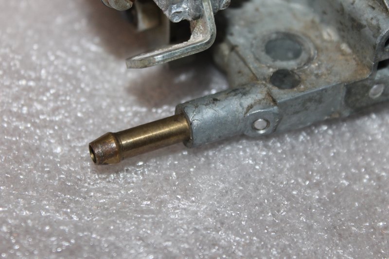

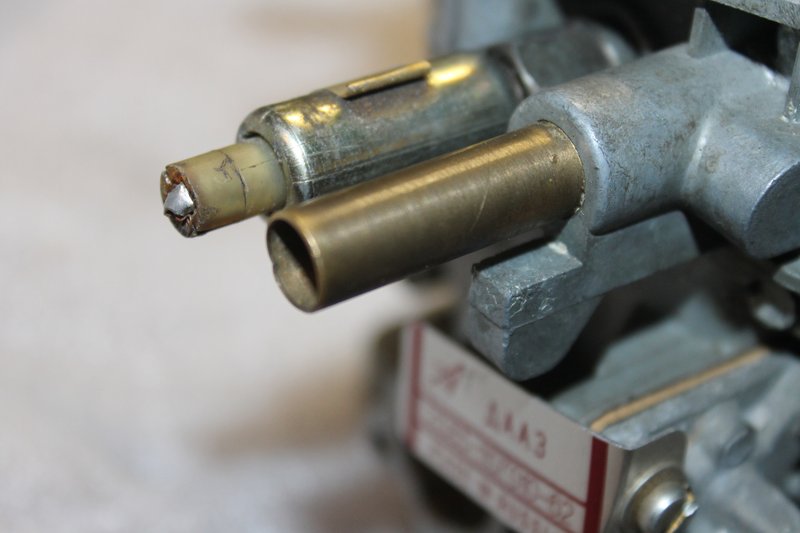

* Цитата (Vityok @ 26.5.2025, 1:15)
Вроде еще такой трубки нет в обычном Солексе?
Уже не помню как в стоке...
На обычном нет. Это трубка к адсорберу.
Помню, на 21074, куда ставил карб 21073, с этим штуцером был геморрой
Это вроде картерные газы?
Они. Малая ветвь вентиляции.
Трубочка во второй камере - распылитель ускорительного насоса?
Получается, в первой камере распылителя нет?
Это т.н. эконостат. На максимальной мощности, когда скорость потока достигает некоторого значения, через эту трубочку, согласно закону Бернулли, начинает подсасываться бензин, обогащая смесь.
Трубки ускорительного насоса ниже, и их две.
#282 Vityok
  • 30 986 cообщений
Сообщение добавлено 2.6.2025, 23:53
То есть или ставить СУПБ или глушить?
Кстати вот уже дилемма: ведь на Солексе 21073 - одна трубка
Учитывая, что мотор у меня 21213 - по идее надо все жиклеры, конфигурацию трубки и т.д. - как на Солексе 21073?

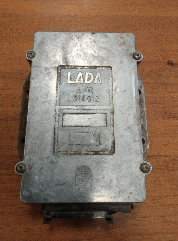

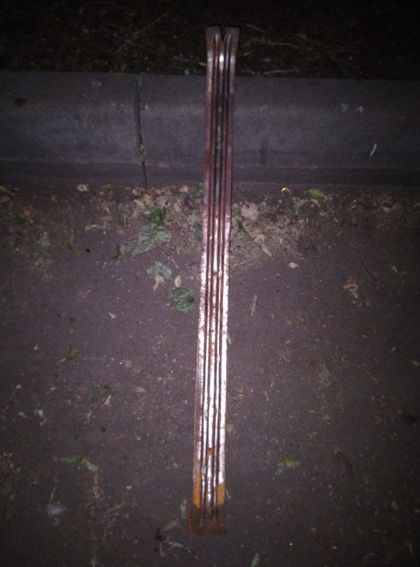

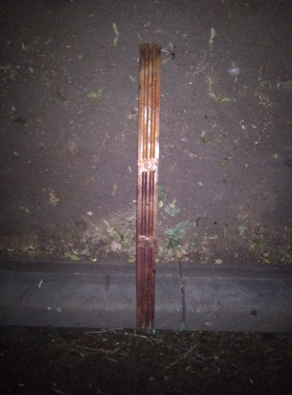

Золотой Человек KIDJ отдал усилитель крыши 2141
Попробуем пришпандорить к Оде...
#284 Vityok

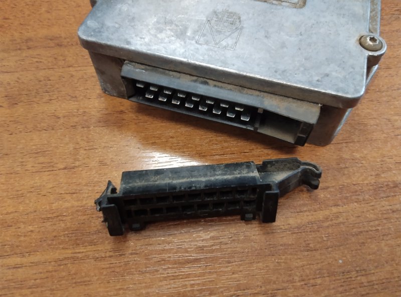

  • 30 986 cообщений
Сообщение добавлено 3.6.2025, 16:09

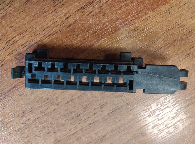

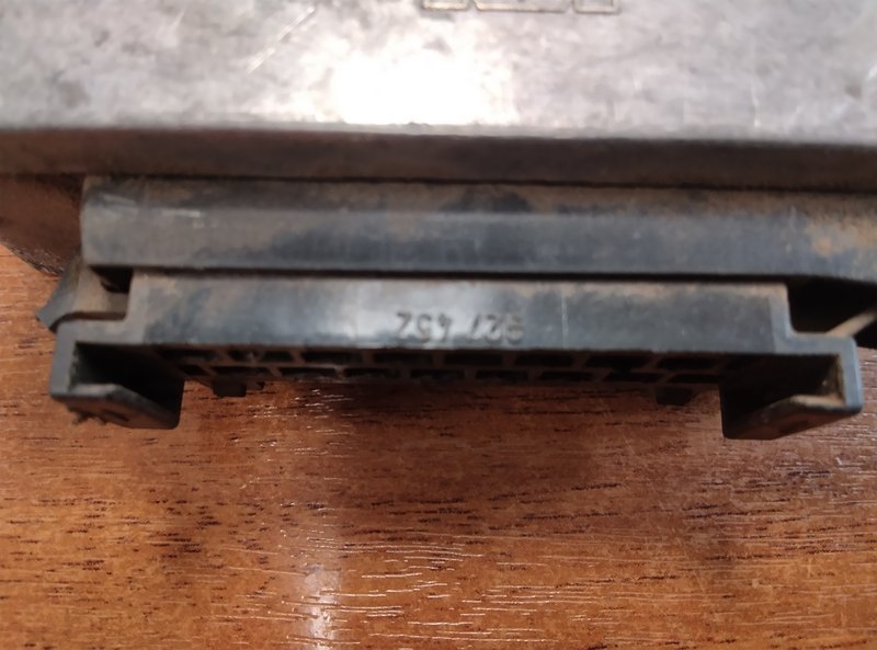

Сейчас забрал посылочку:
В сборе с разъемом даже пустым, правда, со сломанным хвостиком
Есть номер по AMP, но не факт, что легко найдется новый
Рассчитан на обычные маленькие мамы
Точно такой же по конструктиву как на климате 3105 (взятом от Type 4 Platform), ВАЗовской АПС и многих прочих блоках, только пинов меньше
Есть номер разъема по AMP, но не факт, что легко найдется новый

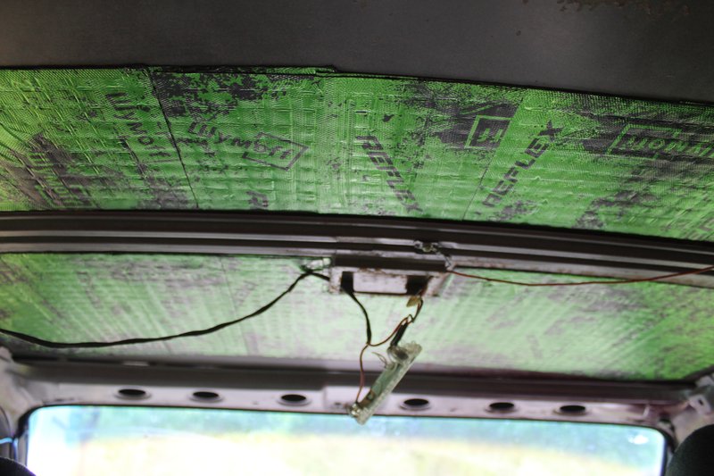

Сообщение добавлено 8.6.2025, 20:09

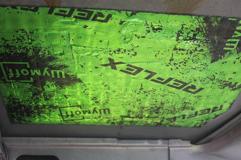

Почти сделал отверстие для центрального плафона (для задних пассажиров)
Окончательно подгоню на наживленном на крышу потолке - он может немного изменить свою геометрию при установке

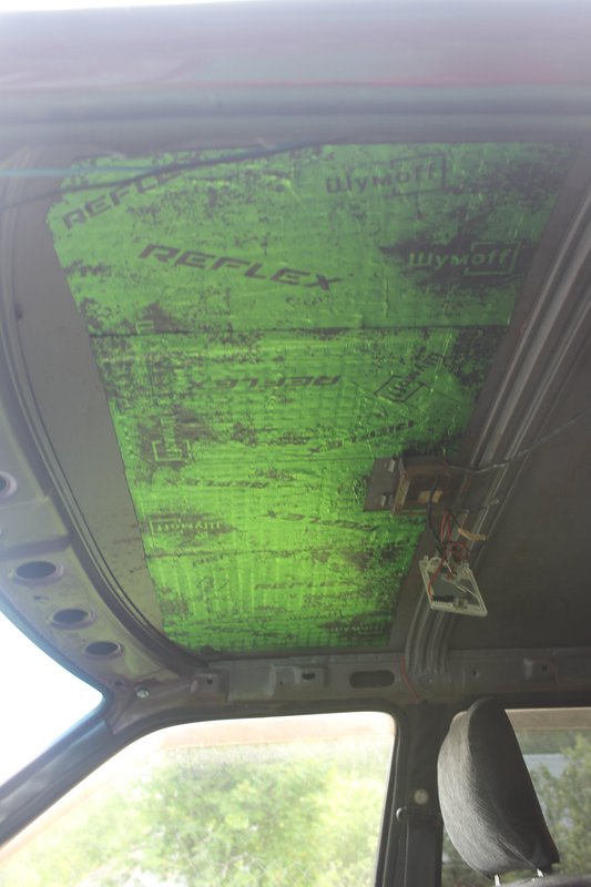

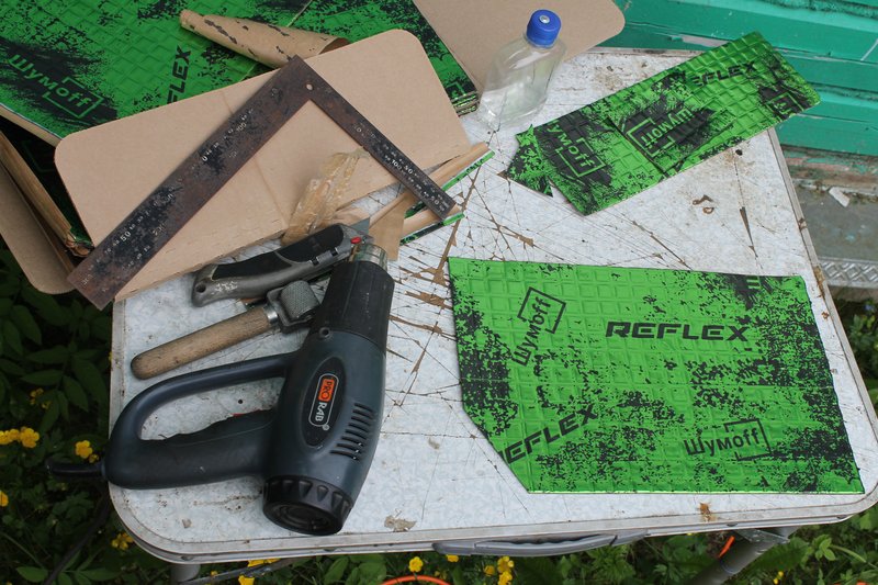

#287 Vityok
  • 30 986 cообщений
Сообщение добавлено 14.6.2025, 23:28

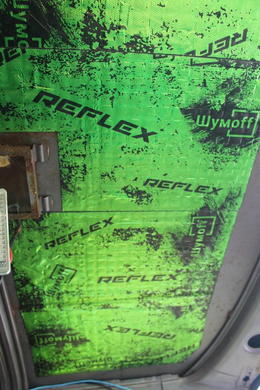

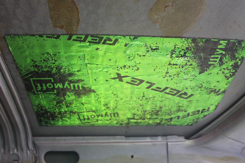

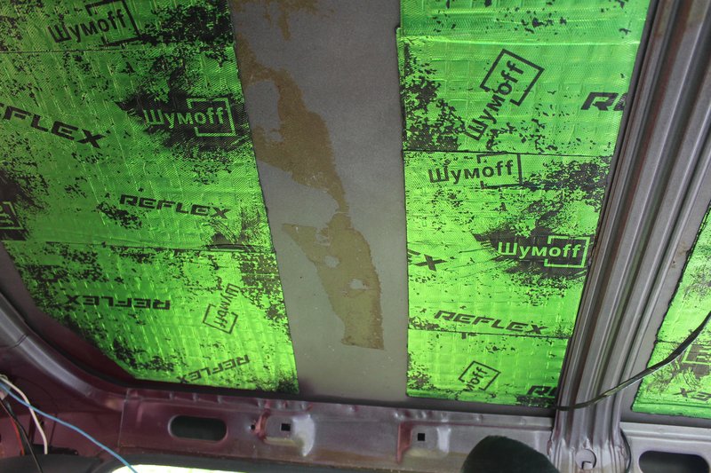

Вооружаемся необходимым инструментом и материалами, а также вкусным чаем
Обезжириваем, немного греем, прикладываем и тщательно прикатываем
Сзади оставляем непроклеенную полосу там, где планируем пустить дополнительный усилитель
И потом катаем второй слой
#288 Vityok
  • 30 986 cообщений
Сообщение добавлено 14.6.2025, 23:50

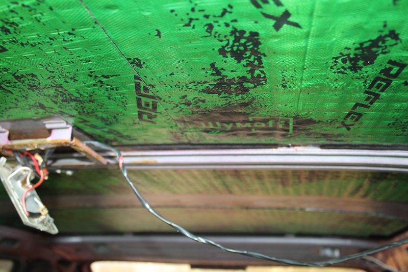

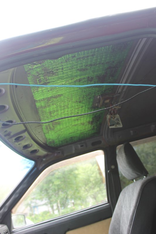

А вообще, пока закатывал крышу в вибру, заметил, что даже штатный усилитель изначально слабо, всего в паре мест приклеен к крыше
Для начала взял самый простой силиконовый герметик и щедро нанес в нескольких местах между крышей и усилителем
И вообще очень удивило, что при совсем несильном постукивании костяшками пальцев по передней части крыши она прямо явно прогибается
Ни на одной другой машине такого не встречал
И это я еще добавил 2 слоя виброизоляции и, как отметил выше, подклеил средний усилитель
Конечно еще подклею панель к коробам, которые по периметру идут (над лобовым стеклом и вдоль дверей)
Но вообще мне искренне непонятно: почему такая прогибается панель?..

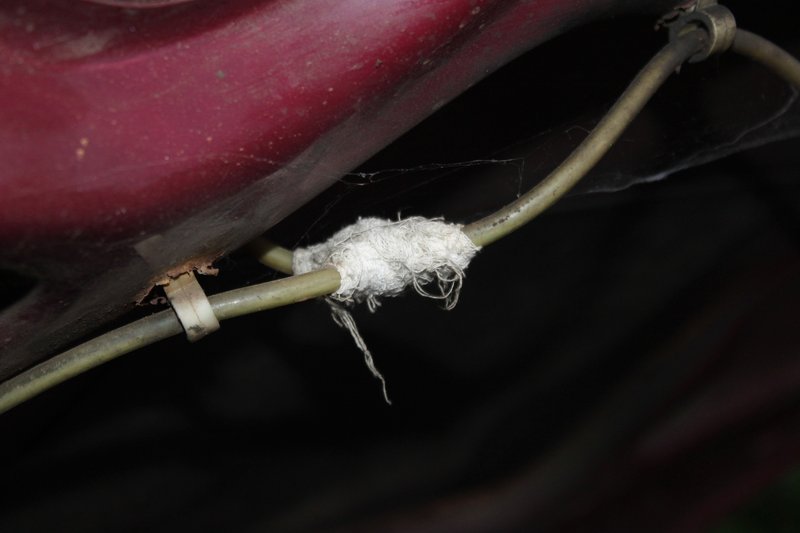

Тройник трубок омывателя
Оказался весьма крепким - видимо, это марля чем-то мощным проклеенная - как камень получилась smile.gif
Снять получилось, вырвав из него трубки
Тройник 4 мм оказался тонковат, хотя я думал, что в омывателе трубки 4 мм
Купил несколько тройников 6 мм

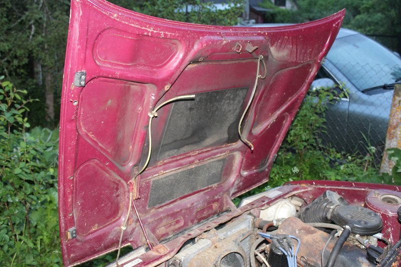

Нынешний капот, конечно под замену, но пока можно поизучать возможности его усиливания
И это не особенность конкретного капота - именно по телепанию капота белого ИЖа, с которого у меня началось знакомство с моделью в январе 2005-го года, я сделал вывод о мягкости кузова
В общем внутренняя часть в целом приклеена к лицевой, завальцовка живая, на передней кромке только коррозия, капот болтается
Причем когда ехал из Ижевска, заметил, что на скорости он и в закрытом состоянии подрагивает по углам
Ну и не вижу на первый взгляд мест, где можно наварить косынки и т.д.
Еще надо поизучать петли и их крепление как к капоту, так и к кузову - возможно, в них в том числе причина мягкости
Ну а вибра сама собой будет во всех "окошках"
А, кстати ведь на этом капоте можно будет поучиться варить - попробовать сделать переднюю кромку
Скорее всего нифига не получится, но опыт будет!
