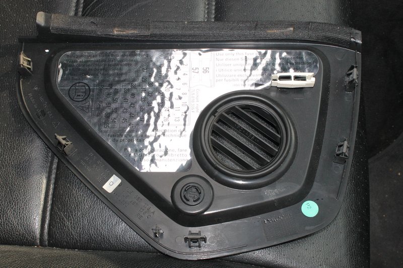

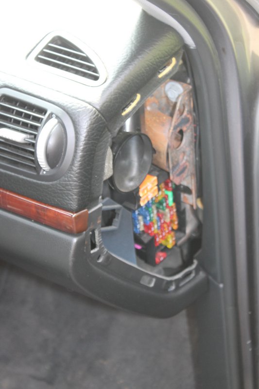

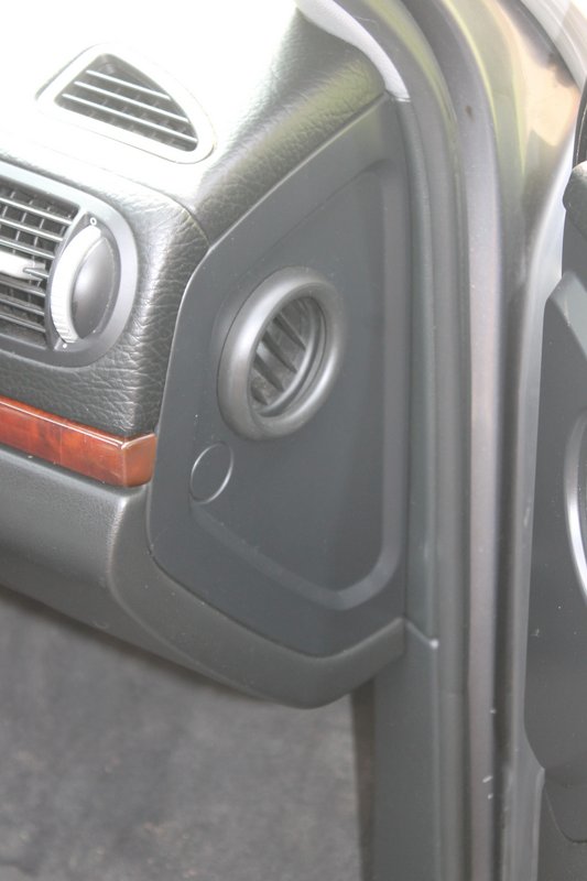

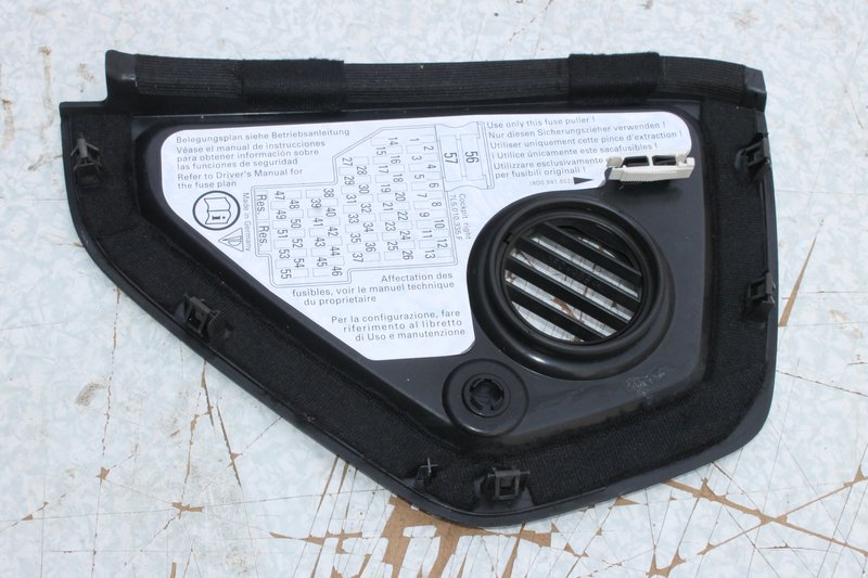

Иногда в машине оживал какой-то сверчок
Обладающая прекрасным слухом Тётечка Анечка предположила, что это крышка на правом торце торпеды
Сегодня дошли руки заняться ей
Во она
Закрывает предохранители

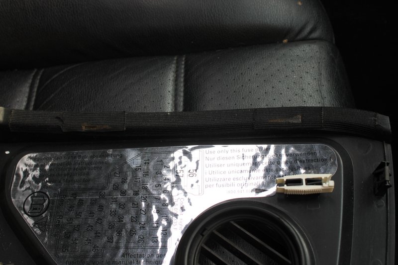

Вид с внутренней стороны
Идея - проклеить края маделином
И видим, что одну из сторон уже проклеивали
Проклеиваем весь периметр, а на "продавленный" материал добавляем еще
Крышку оставил, буду наблюдать...

* Цитата (Vityok @ 14.8.2022, 17:33)
Во она
Сверчка, похоже, больше не слышно...
