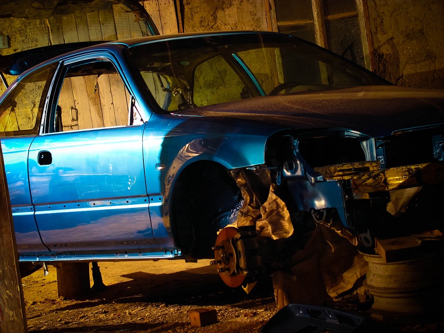

Давно не писал, мнооого чего произошло! Перед уездом на покраску выдернул из-под капота Д14, подготавливая почву к Б16. Далее, на эвакуаторе, заезжая к кузовщику/сварщику авто помчал к маляру!

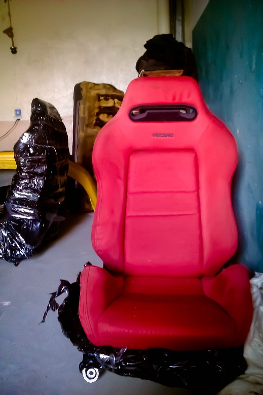

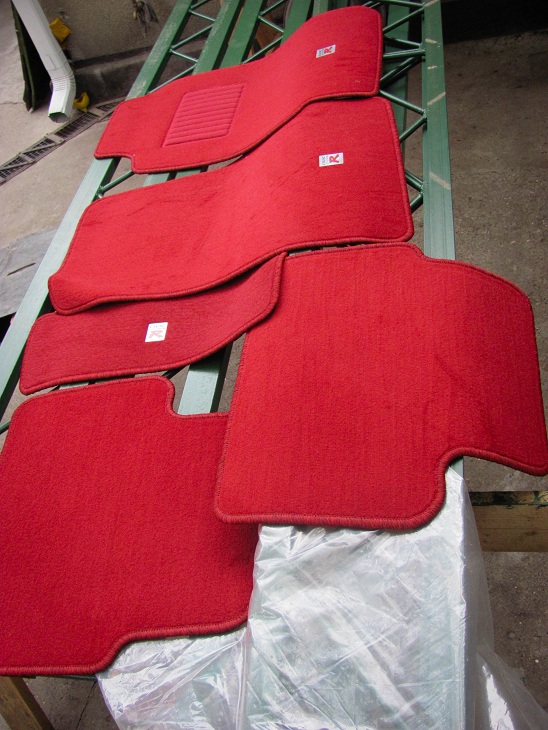

Перед покраской пришли несколько долгожданных вещей, необходимых для Ек9-лук, это Рекаро СР3
и красные коврики

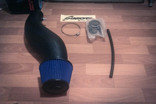

Также заказал впуск Simota - аналог Password JDM

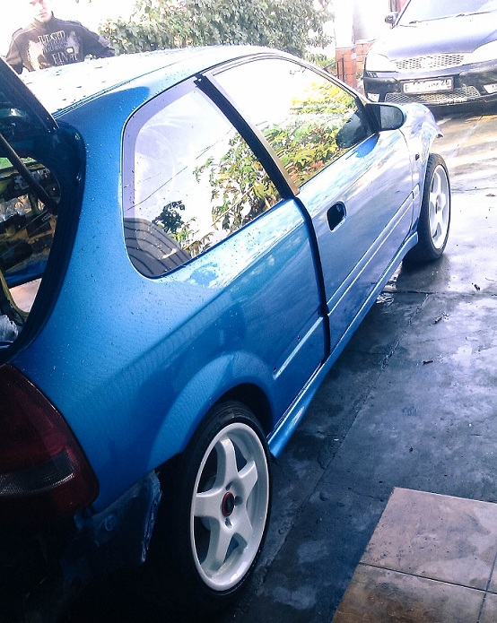

Ну и теперь он такого цвета
цвет Celestial Blue 38J, долго искал. пересматривал цвета и остановился на нем, в живую не передать как он выглядит, просто супер!))))

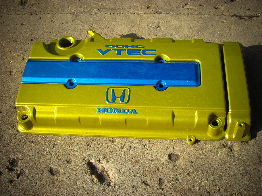

Ну и покрасили клапанную крышку с Б16

Как бы это долго не было, но авто собирается. Последние пару недель посвятил кузову и салону, внутри зачистил "подозрительные" места дрелью с шарошкой, счистил заводской герметик со стыков, загрунтовал все это дело, проложил новый герметик и замастичил все тремя слоями мастики (долго сохла, зараза), затем проклеил пол СТПшкой МПшкой, которая твердая как дерево — строительный фен в помощь и вперед с песней (у меня в гараже радио настроено на волну Ретро ФМ =) ). Тоже самое произошло и с днищем снаружи — дрель, грунт, мастика. Посадил на свои места через герметик вентиляционные шторки, которые сзади под бампером. Когда собирал ОЕМ Ек9 задний бампер то понял, что такое ОЕМ — губа крепится болтами, без косячных зазоров, все четко и быстро — одно удовольствие! Под задними арками сделал слой герметика, а поверх пару слоев мастики и вот сегодня поставил красный ковер с Ек9 и Рекары. Учитывая, что у Ек9 руль справа пришлось немножко покощунствовать — вырезать ковер слева под ручки открытия багажника, бензобака и под подставку для левой ноги, рядом с педалями!
