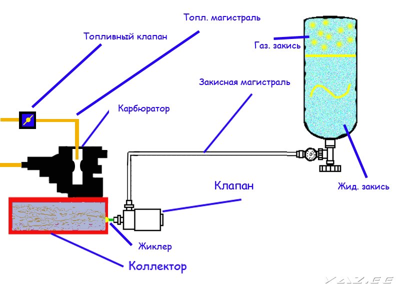

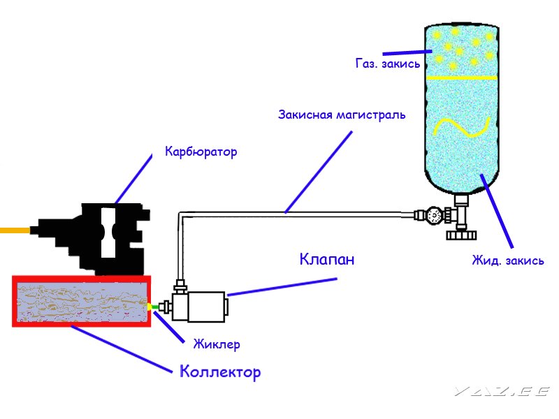

Далее системы делятся на сухие и мокрые вне зависимости от агрегатного состояния закиси азота подаваемой в коллектор.
Сухая система является самой дешёвой и простой, закись подаётся одной форсункой в коллектор, качество смеси регулируется возможностями карбюратора или штатных мозгов и форсунок и говорить о доптопливе в виде спиртов или газов нет возможности (разумеется, если только они не являются основным топливом). Система неуправляема, её можно только включить и выключить. Есть шанс выйти за пределы штатных возможностей топливоподачи и обеднить смесь, что не есть хорошо для мотора.
Мокрая система, в которой закись подаётся также как в «сухой», но дополнительно происходит подача топлива с помощью отдельной форсунки, что позволяет избегать появления детонации и достичь максимальных показателей для этого типа впрыска. Подача может осуществляться из дополнительного бака механически. Есть возможность использовать в качестве доптоплива бензины, спирты и даже газы с более высоким октановым числом.
Отдельная песня это многоточечный впрыск или direct port. Закись впрыскивается в каждый цилиндр в непосредственной близости от впускного клапана. Более точная и правильная система.
