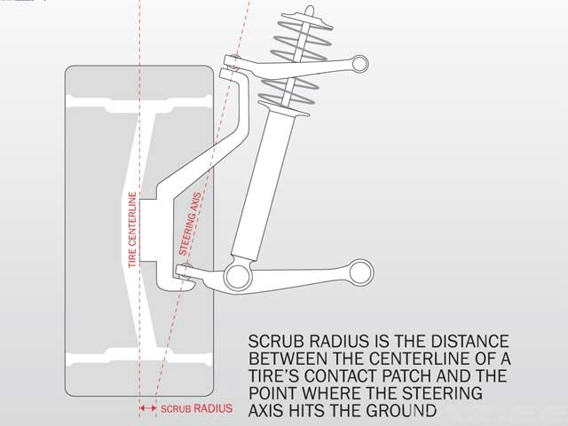

Теперь о увеличении колеи. Самый разумный способ -использование широких колесных дисков и покрышек, это так же увеличит и пятно контакта, само собой. Есть еще один извесный способ -колесные проставки (spacers, спейсеры) и диски с сильным вылетом- тоже позволяют увеличить колею. Вот только вместе с такими доработками увеличивается и радиус обкатки колеса - расстояние от оси поворота колеса до центра шины.
Увеличение этого параметра довольно негативно сказывается на рулевом управлении -приходится применять больше силы для поворота рулевого колеса, сильнее чувствуются усилия действующе на колеса, такие как неровности на дороге, разгон и торможение. Руль постоянно дергается, и хочет вырваться из рук -это требует большей концентрации от водителя.
Чтобы минимизировать столь негативный эффект, важно стараться увеличивать ширину колеса по направлению внутрь колесной арки. То есть подбирать колеса с правильным вылетом. Таким образом вы во первых увеличите пятно контакта шины с дорогой, во вторых увеличите колею, и в третьих останетесь в пределах заводского радиуса обкатки колеса.
Увеличение колеи так же имеет влияние и на ходы подвески, по принципу рычага. Чем больше колея -тем более сильные пружины и стабилизаторы могут понадобиться дабы сохранить ходы.
Ну и наконец больший вылет колеса сильно нагружает ступичные подшипники, рулевые наконечники, шаровые опоры и другие элементы подвески. Если неверно подобрать вылет менять эти детали придется очень часто. Отсюда вывод: не стоит увлекаться положительным вылетом колеса, всегда лучше будет просто максимально увеличить ширину диска и шин по направлению внутрь колесной арки.
